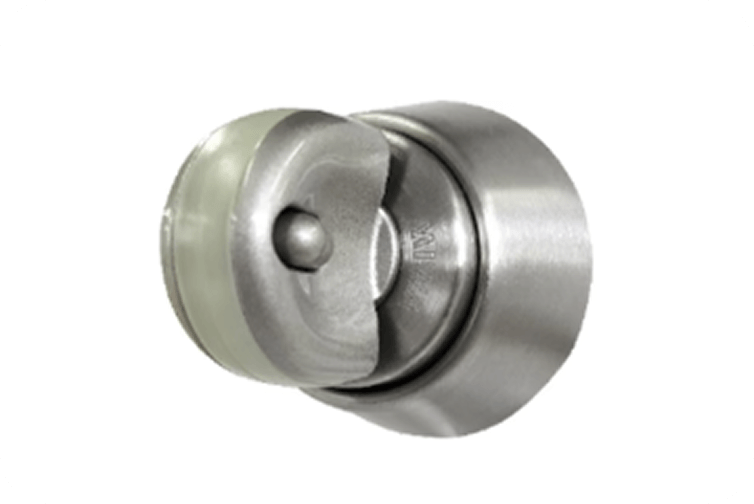

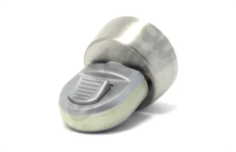

STEP 1 サムターンの形状を確認してください
取付可能なサムターン
よくある鍵
よくある鍵
面付箱錠
面付箱錠
プッシュプル錠
プッシュプル錠

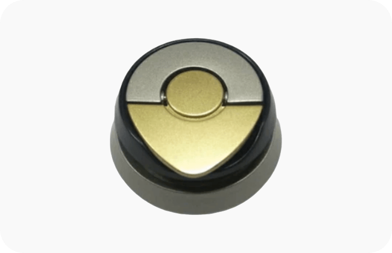

特殊形状サムターンについて
PATANTE パタンテ
PATANTE パタンテ
写真に示されているノブのモデルをお使いの場合は、そのノブが対応する設置要件を満たしており、かつ解錠方法が「三角形のノブを持ち上げて回す」タイプであることを必ずご確認ください。
もし回転させないタイプの解錠方法(スライド式など)である場合、J200とは互換性がありませんのでご注意ください。

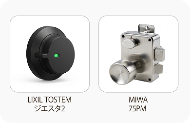

条件付き取付
条件付き取付
特定のドア錠型番(LIXIL TOSTEM ジエスタ2 / MIWA 75PM)標準のパッケージ内容のみでは取り付けが困難な形状となっております。
弊社では、こうした特殊な設置環境をサポートするため、*「専用3Dプリントアタッチメント」の設計データをご用意いたしました。設置を迷われている場合は、「support@aqara.com」よりお問い合わせください。

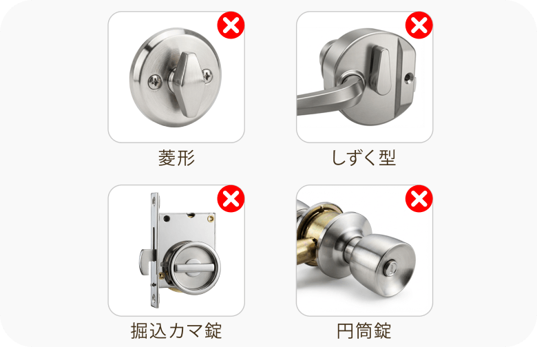

取付できません
取付できません
・菱形(ASSA ABLOY など)
・しずく型(MIWA HP40 など)
・掘込カマ錠(スガツネ工業カマ錠 など)
・円筒錠(例:MIWA HKD-0、ALPHA 10504 など)

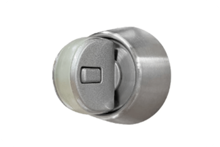

安全サムターン
MIWA U1、MIWA B5、GOAL TMB などの安全サムターンにJ200を設置する場合、* 専用3Dパーツで安全スイッチを無効化する必要があります。弊社にて3Dプリント用データをご用意しておりますので、本仕様をご了承の上でご購入ください。データのご請求:【support@aqara.com】
直接設置は非推奨。長期間の使用による緩みで安全スイッチが誤作動し、締め出し(解錠不能)になるリスクがあります。安全のため、必ず専用3Dパーツを併用してください。ご理解のほどお願いいたします。

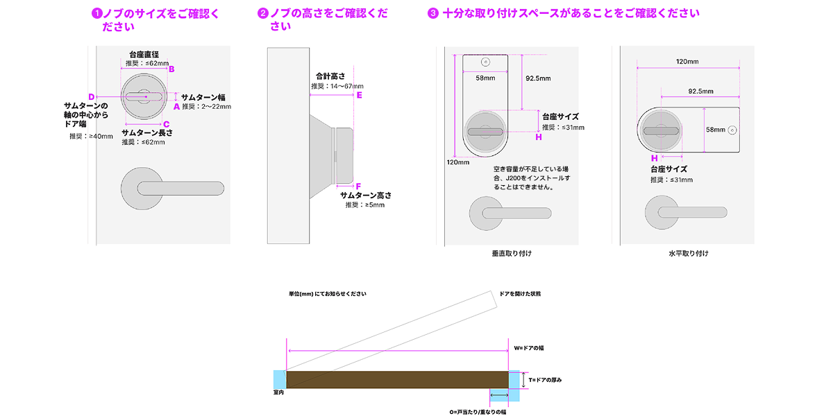

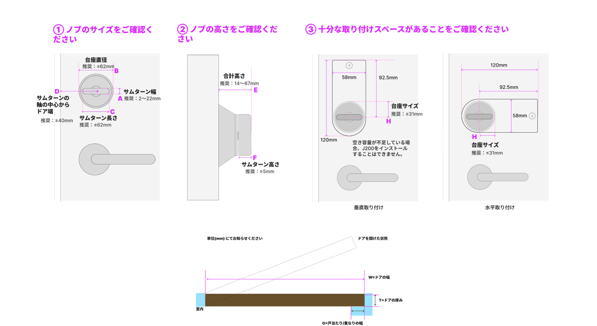

STEP 2 サムターンのサイズ確認
ご自宅のドアロックとA~Hの情報を照らし合わせてご確認ください。いずれか一つでも条件を満たさない場合は、取り付けができません。
product visual
設置可能か判断できない場合は、各サイズ(A-H)および WTO データを「support@aqara.com」までお送りください。専門スタッフが確認いたします。
A=サムターンの厚み: 厚みが 2~22mm であること。
B=サムターン座の直径: 台座が円形の場合、直径が 62mm以内 であること。
C=サムターンの長さ: 長さが 62mm以内 であること。
D=バックセット(ドアの端からサムターン中心までの距離):40mm以上 であること。
E=サムターン先端からドア面までの高さ:14~67mm の範囲内であること。
F=サムターンのつまみ部分の高さ:5mm以上 の高さがあること。

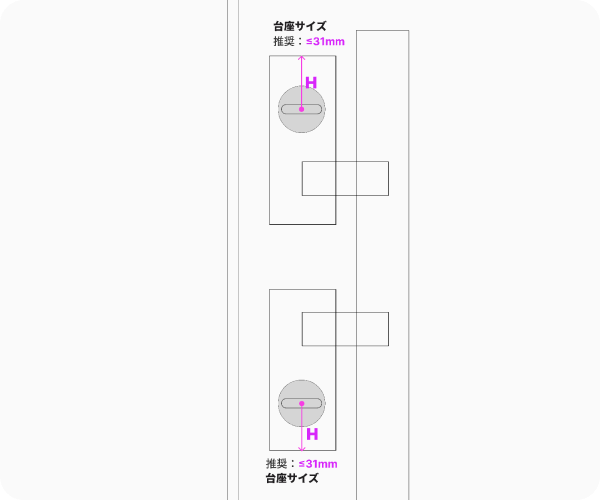

H=サムターン中心から台座端までの距離: 十分な設置スペースを確保するため、中心から端までが 31mm以内 であること。
W=ドアの幅:ドア自体の横幅。
T=ドアの厚み:ドア自体の厚さ。
O=戸当たり/重なりの幅:ドアを閉めた際、ドアとドア枠(戸当たり)が重なる部分の幅。
設置条件についてご不明な点がございましたら、【support@aqara.com】までお問い合わせください。 なお、スムーズなご案内のため、以下の情報をあわせてご提供いただけますようお願いいたします。情報に不足がある場合、適切なサポートができない可能性がございます。
【ご提供いただきたい情報】
鍵の型番(ドア側面の金属プレートに刻印されているメーカー名と型番)
写真(計3枚以上)
上図の A〜H、および W、T、O の測定値
ご注意ください。サムターンの中心から土台の端までの距離が31mmを超える場合(Hの範囲>31mm)、J200のテープ接着面がドアロックの土台と干渉し、安定した貼り付け・設置が設置できなくなります。

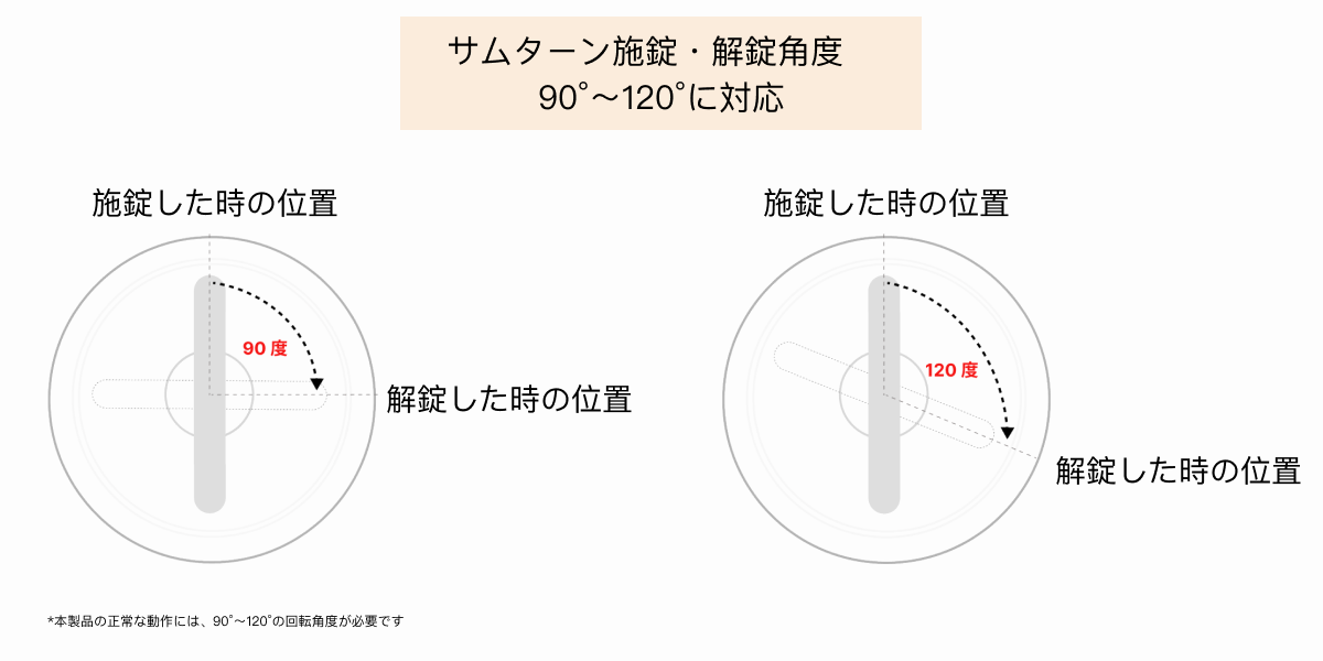

STEP 3 解錠・施錠の回転角度を確認
product visual

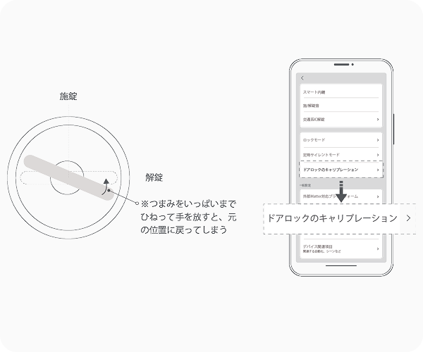

施錠・解錠時のサムターン回転角度が90°〜120°の間であれば、J200をご使用いただけます。
【重要】つまみの跳ね返りについて 手動で回しきった際に90°を超え、手を離すと90°の位置に戻るタイプのドアロックの場合、誤作動を防ぐため、ご購入後は必ずAqara Homeアプリでの「ロック校正」を行ってください。

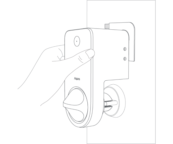

【重要】取り付け前の干渉確認について
日本のドアの多くは「外開き」仕様です。J200は高さ調節が可能ですが、設置の際は以下の手順を推奨します:
1. 取付位置決め用ステッカーでJ200の位置を仮決めします。
2. 実際にドアを開けてみて、J200本体がドア枠に干渉(衝突)しないか必ず確認してください。
3. 干渉がないことを確認した上で、本体をしっかりと貼り付けて固定してください。
*固定後にドア枠に当たることが判明すると、再設置が必要になりますのでご注意ください。

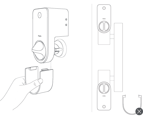

磁石式デコレーションカバーの設置条件
1. 設置スペースの確保: サムターンの周囲にドアノブなどの障害物がある場合、デコレーションカバーを取り付ける向きを事前に検討し、十分なスペースを確保してください。
2. 取付不可の条件: 以下のいずれかに該当する場合、デコレーションカバーは取り付けられません。
* サムターン座(台座)の直径が 48mm を超える場合。
*J200本体の設置後、台座の周囲にカバーを被せるための隙間(スペース)がない場合。

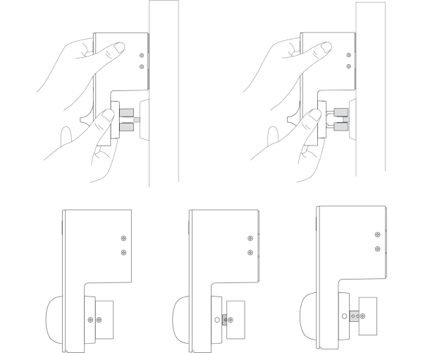

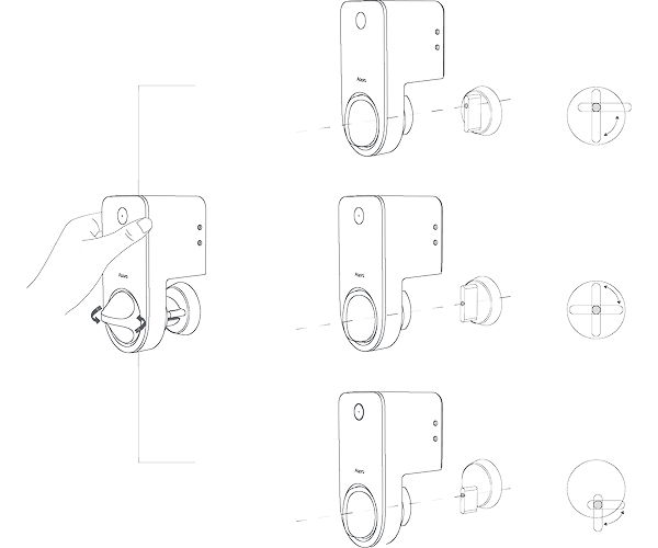

サムターンが低い場合の高さ調節
サムターンの高さが足りず、ホルダー(挟み込み部分)がしっかり固定できない場合や、挟み込める高さが 5mm以内 の場合は、ホルダーの高さを調節してください。
本製品は、設置環境に合わせて3段階の高さ調節が可能です。

1. 回転軸のズレを確認: 既存のドアロックの回転軸と、J200の回転軸の中心が必ず一致するように設置してください。
2. 動作確認: 設置(仮止め)した状態で、J200のつまみを実際に手で回してみてください。もし施錠・解錠の動きがスムーズでない場合は、中心がずれている可能性があるため、設置位置を微調整してください。

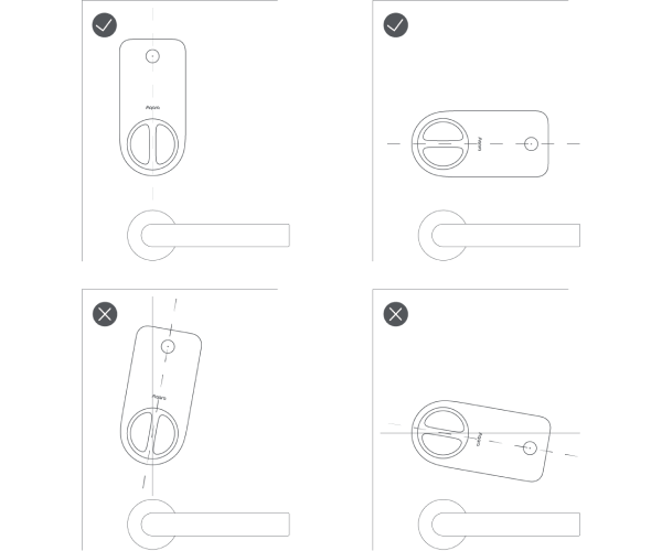

水平・垂直な設置
1.設置角度の注意: 設置の際は、本体が傾かないよう水平または垂直に正しく取り付けてください。
2.傾きがある場合: 明らかに傾いて設置されている場合は、取り外して再度調整してください。そのまま使用すると、動作不良や故障の原因となる恐れがあります。

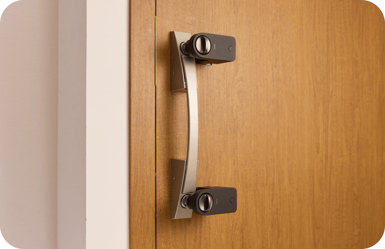

Q. ダブルロックセットを別々のドア(正門と裏門など)に取り付けることはできますか?
A. 安全上の観点から、必ず「同一のドア(1ドア2ロック)」にご使用ください。
