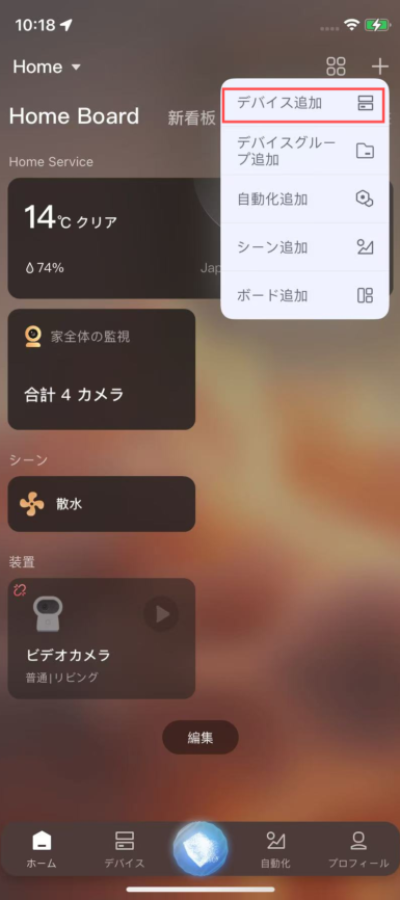

● Aqara Homeアプリを起動します。
● 右上の+マークをタップして、「デバイス追加」をタップします。

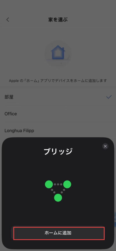

● 「ホームに追加」をタップしてAppleのホームアプリに追加します。

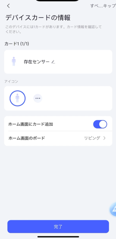

● ホームに追加した後、指示に従って操作してください。
● 「完了」をタップしてセットアップ完了となります。
