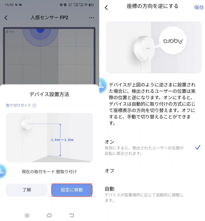

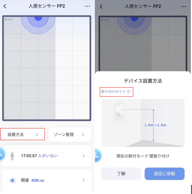

3.デバイスの設置: 「設置方法」をタップし、取り付けガイドに従い、デバイスの位置を調整してください。また、「設定に移動」をタップし、座標の方向を設定できます。

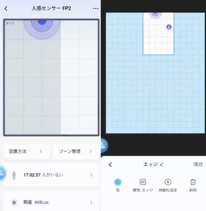

4.検出領域の設定: 「ゾーン管理」をタップし、フルビューを長押しして検出領域を設定できます。「属性」をタップし、エッジ・干渉源・出入口をマーキングすると、検出の精度が向上します。

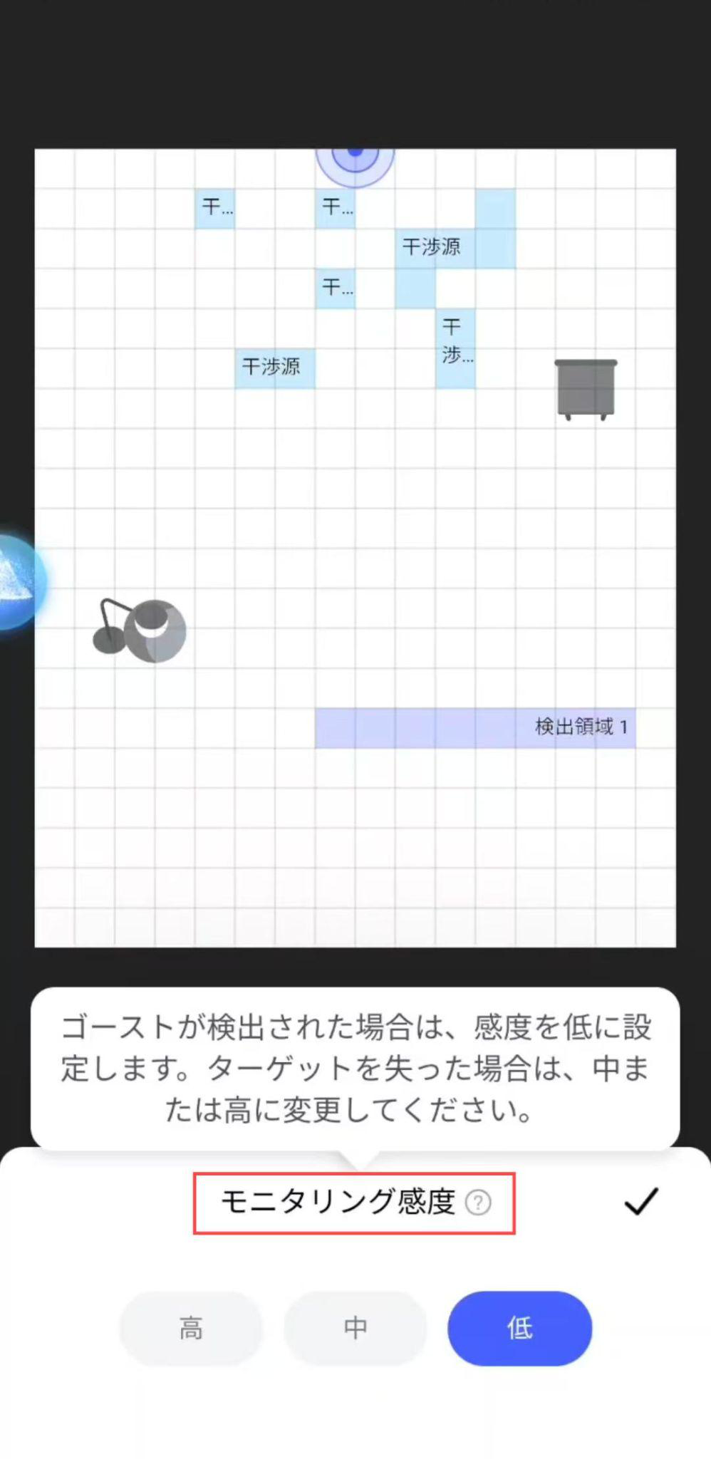

5.モータリング感度の設定: 「属性」は検出領域の場合、実際の状況に応じて「モータリング感度」を調整してください。

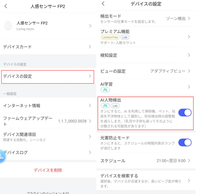

6.AI人物検出: コントロール画面の右上にある「…」をタップし、「デバイスの設定」をタップします。「AI人物検出」を有効にすると、ゴースト問題を回避することができます。
