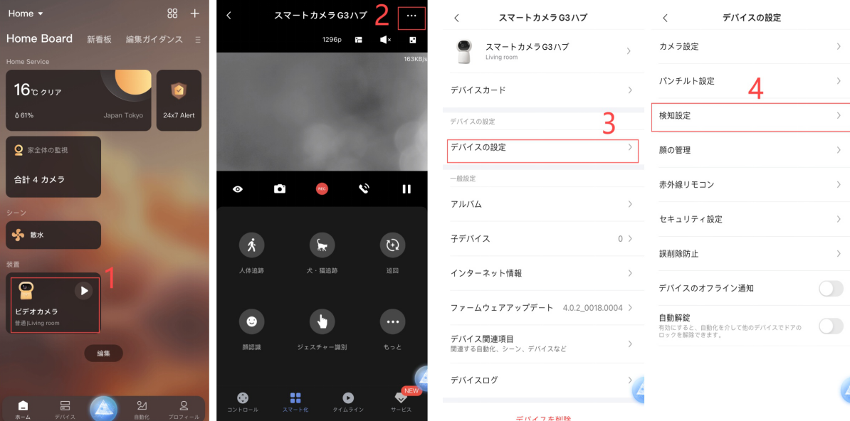

3.下記の順番でスマートカメラG3ハブの検出モードを切り替えるようお願いいたします。
● Aqara Homeアプリを起動します。
● スマートカメラG3ハブのカードをタップします。
● コントロール画面の右上にある「…」をタップします。
● 「デバイスの設定」をタップします。
● 「検知設定」をタップします。

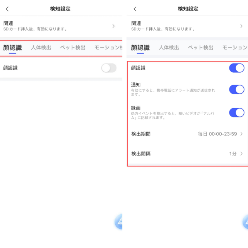

● 左右にスワイプすると、各検出モードを確認できます。
● スイッチをオン/オフすることでモードの切り替えが可能で、より細かい操作を行うこともできます。
ご注意:「ジェスチャー検出」を有効にすると、顔検出、人物検出、猫と犬の検出が終了します。
